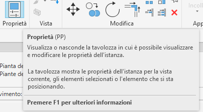

Descrizioni comandi della barra multifunzione
In Revit, quando si posiziona il cursore su uno strumento della barra multifunzione, viene visualizzata per default una descrizione del comando. La descrizione del comando fornisce informazioni sullo strumento. Se si mantiene il cursore sulla barra multifunzione ancora per qualche istante, vengono visualizzate eventuali informazioni aggiuntive. Quando è visualizzata la descrizione di un comando, è possibile premere F1 per accedere alla sezione della Guida in linea relativa allo strumento specifico.
Nota: Se si preme F1 prima che venga visualizzata la descrizione del comando, viene aperto l'argomento della Guida in linea di default anziché quello specifico dello strumento. Prima di premere F1, è quindi necessario attendere che venga visualizzata la descrizione del comando.
Le descrizioni comandi risultano particolarmente utili durante la fase di apprendimento dell'utilizzo del software. È possibile modificare la quantità di informazioni contenute nelle descrizioni dei comandi e la rapidità con cui tali informazioni vengono visualizzate. È anche possibile disattivare le descrizioni dei comandi quando non è più necessario usufruire di tale funzione.
