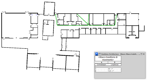

Nella maggior parte dei progetti, è possibile identificare quali vani devono essere valutati per le distanze di percorrenza massime. Utilizzare gli strumenti di analisi del percorso per trovare la distanza di percorrenza effettiva. Nel video di esempio, vengono aggiunte due linee della traiettoria di movimento agli angoli più distanti del locale più lontano per le uscite. Un abaco consente di elencare le lunghezze delle linee di percorrenza. L'abaco identifica il percorso 'A' come distanza massima dall'uscita più vicina.
Il percorso 'A' creato dagli strumenti di analisi del percorso attraversa in diagonale il locale. In molti casi potrebbe non essere una traiettoria di movimento realistica basata sull'uso del locale. In tal caso, è possibile aggiungere punti direzionali ad una linea della traiettoria di movimento rendendo il percorso calcolato più realistico per l'uso del vano. Nel video è illustrato come aggiungere punti direzionali al percorso 'A'. Ciò rappresenta in modo più accurato il percorso di uscita dal locale dopo che è stato preso in considerazione il layout dell'aula.
