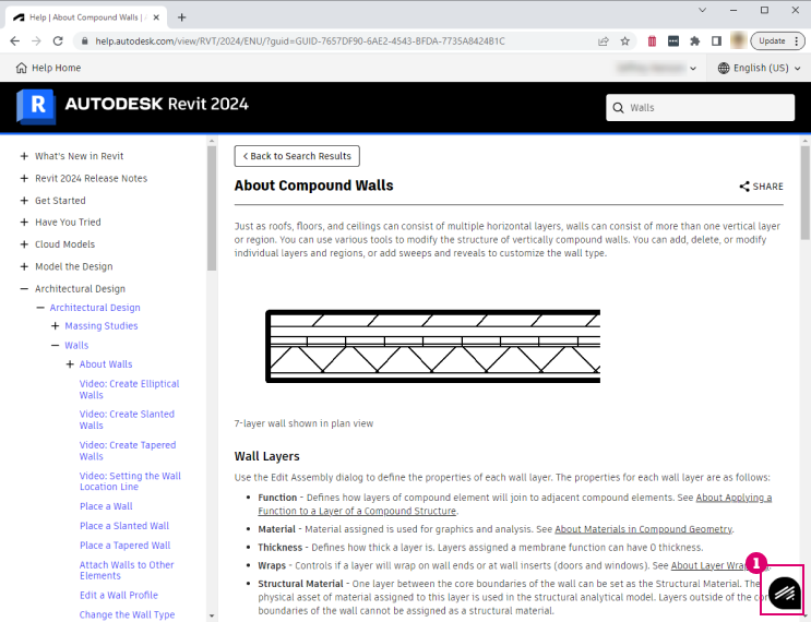

Quando si avvia la Guida dall'interno di Revit premendo F1 o da
InfoCenter, la Guida viene avviata nel browser di default. Nell'angolo inferiore destro della finestra del browser, viene visualizzato l'Assistente Autodesk
. Fare clic per avviare l'assistente.
Nota: L'Assistente Autodesk è attualmente in Technology Preview ed è disponibile solo per i clienti con un abbonamento Standard o Premium che utilizzano Revit in lingua inglese. Per utilizzare l'Assistente Autodesk, è necessario accedere alla Guida in linea del prodotto da Revit.

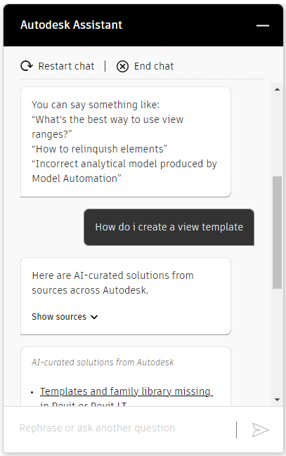

Una volta avviato l'assistente, utilizzare la casella di chat per fare una domanda dettagliata. Utilizzate il linguaggio naturale come se si stesse facendo una domanda al collega. Consultare le risposte fornite e fai clic su un collegamento per visualizzare l'argomento. Porre all'assistente ulteriori domande per affinare ulteriormente la ricerca.

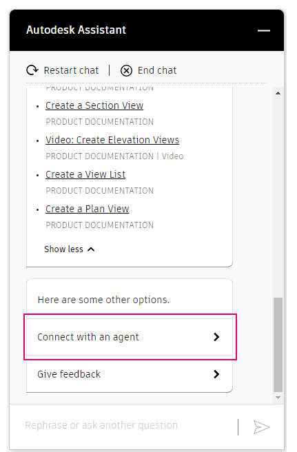

Se si desidera connettersi ad un agente del supporto per il prodotto, fare clic su Connect with an agent nella finestra di dialogo di chat e verrà richiesto di creare una richiesta di supporto.
