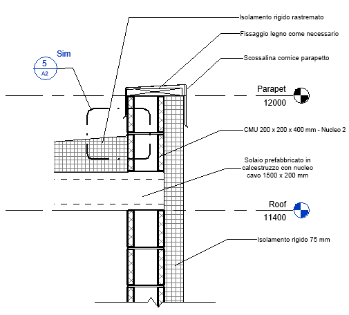

Sono fornite informazioni su come utilizzare gli strumenti delle note chiave per velocizzare l'annotazione dei modelli.
utilizzata per annotare un elemento e quindi una legenda
sulla tavola o accanto al disegno, indicando a cosa si riferisce ogni numero. Questo faceva sì che tutto il testo necessario per annotare si trovasse in un'unica posizione, pertanto era più semplice scrivere a mano lettere e/o apportare modifiche quando necessario.
Una volta implementato il disegno CAD, non era più necessario aggiungere note chiave perché il posizionamento e la modifica del testo erano più semplici. Le note chiave non venivano utilizzate tanto perché possono risultare confuse durante la lettura di un disegno. Quando si posiziona la nota di testo direttamente accanto agli elementi di un disegno, una persona che legge il disegno non deve necessariamente osservare la legenda per trovare il valore. Ora, poiché i workflow e i dati BIM fanno parte di ogni famiglia di Revit, è possibile esaminare nuovamente le note chiave.
Ognuno vuole aumentare la sua produttività. L'annotazione di disegni può richiedere molto tempo, ma grazie agli strumenti delle note chiave di Revit è possibile rendere molto più efficiente questo processo. Come parte dei dati di identità in Parametri tipo, ogni famiglia contiene un parametro per una Nota chiave. Quando si assegna un valore a questo parametro, è possibile assegnare un'etichetta all'elemento e leggere automaticamente questo valore nell'etichetta. Ciò che impedisce alle persone di utilizzare lo strumento delle note chiave è il fatto che deve essere configurato in anticipo per massimizzare l'efficienza. Se il valore della nota chiave è vuoto, come per le famiglie di default, è necessario assegnare il valore per ogni elemento del modello. Il tempo impiegato per impostare i valori delle note chiave per gli elementi utilizzati più di frequente può rendere le note chiave uno strumento utile per annotare i progetti.
Un altro motivo per prendere in considerazione le note chiave è la possibilità di standardizzare le annotazioni e gestire le modifiche apportate a specifiche e annotazioni in modo più semplice. I valori delle note chiave assegnati alle famiglie provengono da un file di testo delle note chiave. Questo file esterno è gestito e standardizzato più facilmente. Se tutti i progetti utilizzano lo stesso file di note chiave, è possibile assicurarsi che tutte le note siano coerenti ovunque vengano visualizzate. Se è necessario apportare una modifica al modo in cui una nota viene letta, modificare il file di note chiave e ricaricarlo. Qualsiasi punto del modello in cui viene utilizzato il valore della nota chiave verrà aggiornato con il nuovo valore nel file di note chiave.
