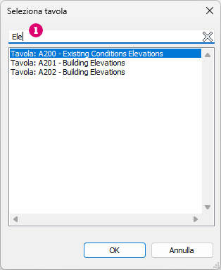

Quando si spostano le viste in un'altra con questo strumento, utilizzare la barra di ricerca nella parte superiore della finestra di dialogo
per trovare rapidamente la tavola di destinazione per le viste.
