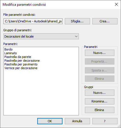

Per ulteriori informazioni sulla creazione di parametri condivisi e gruppi di parametri, vedere Creazione di file di parametri condivisi, gruppi e parametri.

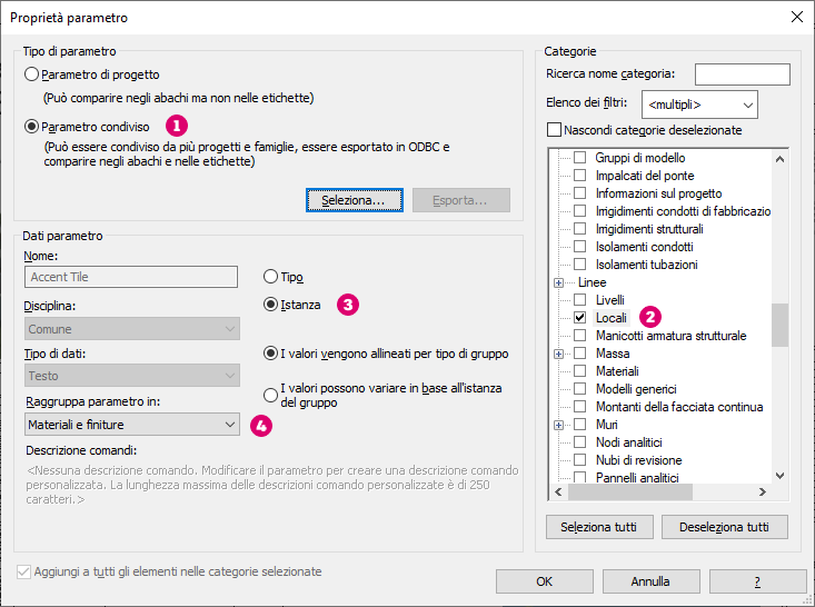

Ora i parametri condivisi devono essere aggiunti al progetto e assegnati alla categoria Locali. In questo modo il parametro viene visualizzato negli elementi del locale presenti nel modello, in modo da poter inserire i valori nei parametri.
viene aggiunto alla categoria Locali
nel progetto come parametro di istanza
e impostato sul raggruppamento in Materiali e finiture
Per ulteriori informazioni sull'aggiunta di parametri condivisi al progetto, vedere Creazione di parametri di progetto condivisi.
Con i parametri disponibili nel progetto, possono essere aggiunti come parametri di progetto come abbiamo fatto in precedenza oppure potrebbero essere aggiunti direttamente ad una famiglia caricabile che è stata caricata nel progetto. È ora possibile creare l'abaco chiave. Quando si crea l'abaco chiave, si selezionano i parametri che si desidera controllare/assegnare tramite il tipo di chiave. Nel nostro esempio, creeremo tipi di chiave per ogni pacchetto di finitura del locale. Tutti i parametri condivisi di Decorazioni del locale verranno aggiunti all'abaco chiave. Aggiungeremo anche il parametro incorporato della finitura di base. In questo caso lo utilizziamo per la finitura del locale prima dell'aggiunta delle decorazioni.
