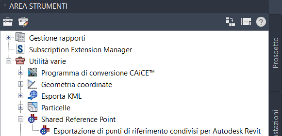

In Civil 3D, individuare Area strumenti
Riquadro degli strumenti
Subscription Extension Manager > Autodesk Shared Reference Point
Export Shared Reference Points for Autodesk Revit.

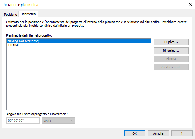

- Passare alla scheda Area delimitata e selezionare il sistema di coordinate condivise appena creato.
- Selezionare la casella Rendi corrente e premere OK.
A questo punto, il modello di Revit e di Civil 3D verranno coordinati. Un buon modo per assicurarsi che sia tutto a posto è quello di passare alla scheda Proprietà di Revit e impostare Orientamento su Nord reale. Il modello di Revit deve essere ruotato in modo da corrispondere a quanto è presente in Civil 3D.

- Per utilizzare l'estensione Shared Reference Point, nel Riquadro degli strumenti di Civil 3D, selezionare prima Esporta punti di riferimento condivisi per Autodesk Revit.

- Per aggiornare il modello in base al nuovo sistema di coordinate, passare alla scheda Gestisci e selezionare Posizione.
- Nella scheda Area delimitata della finestra di dialogo Posizione, selezionare il nuovo sistema di coordinate e fare clic su Rendi corrente.
- Dopo aver impostato il nuovo sistema di coordinate, passare alla tavolozza Proprietà e modificare Orientamento da Nord di progetto a Nord reale. Dopo aver modificato l'orientamento, il modello di Revit verrà orientato utilizzando lo stesso sistema di coordinate utilizzato nella Carta di Civil 3D.
