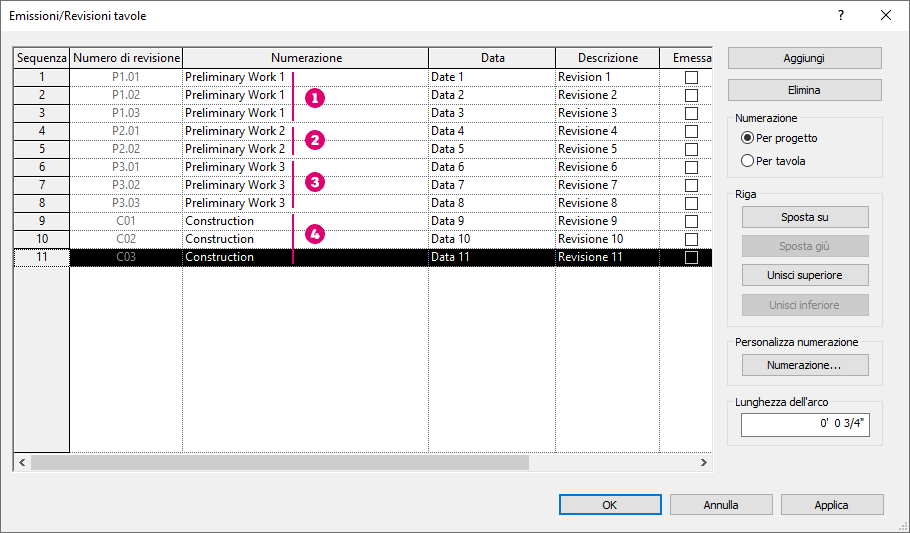

Nell'immagine è illustrato come lo schema di denominazione delle revisioni descritto in precedenza viene creato in Revit. A ciascuna delle fasi di progettazione preliminari è assegnata una sequenza numerica,
e
. La sequenza numerica viene impostata in modo da utilizzare due cifre e ciascuna ha un prefisso, rispettivamente P1., P2 e P3. La sequenza di numerazione della costruzione
utilizza 2 cifre e un prefisso C.
