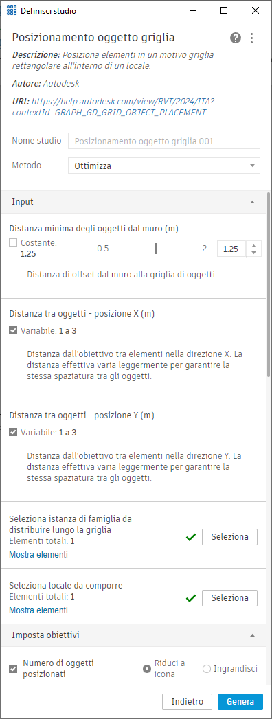

Utilizzare Crea studio per selezionare un tipo di studio e definire gli obiettivi e i criteri di studio. Quindi, fare clic su un pulsante per avviare lo studio e generare alternative progettuali. Mentre il processo è in esecuzione, è possibile continuare a lavorare sul modello.

Per trovare layout ottimali per l'area da pranzo principale e i due vani esterni, utilizzare Progettazione generativa per Revit. Lo studio Posizionamento oggetto griglia a rientri consente di aumentare al massimo il numero di tavoli massimizzando al tempo stesso lo spazio tra i clienti seduti.
Lo studio della griglia a rientri utilizza gli elementi del locale e un'istanza di famiglia da posizionare nel locale. In questo caso, utilizzare una famiglia nidificata costituita da un tavolo, delle sedie e una linea tratteggiata che indica i requisiti di distanza fisica. Selezionare le variabili per la distanza tra gli oggetti (tavoli) sugli assi X e Y. La spaziatura stabilisce la griglia e il posizionamento dell'elemento della famiglia in base al punto di inserimento (origine) della famiglia.

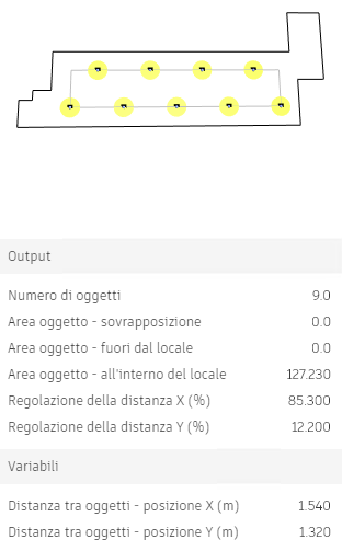

Lo studio applica una griglia al locale. La famiglia di tavoli viene posizionata nelle celle con offset della griglia. Quando una parte di un'istanza del tavolo si trova all'esterno del locale, la famiglia viene rimossa dallo studio. In questo esempio, il bordo del locale è stato ridefinito con un delimitatore del locale per contenere i posti a sedere per i banchetti. Progettazione generativa consente di iterare il posizionamento del layout della griglia a rientri per più spaziature sugli assi X e Y. Inoltre, consente di regolare il punto di origine della griglia applicata. I diversi valori di spaziatura della griglia e i punti di origine consentono di effettuare disposizioni alternative e numeri diversificati di tavoli nel locale. Per visualizzare l'iterazione dei possibili layout nello studio, nell'immagine seguente è illustrata la griglia che Progettazione generativa applica al vano.

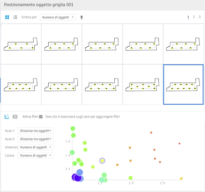

Utilizzare la finestra di dialogo Esplora risultati per esaminare le alternative di layout e valutarle in base a criteri diversi.
Nella parte inferiore della finestra di dialogo, utilizzare il grafico a dispersione per trovare i risultati che soddisfano i criteri specificati. In questo esempio, la spaziatura della griglia deve essere superiore a 1,6 metri per soddisfare le linee guida per il distanziamento fisico. Valori inferiori producono più tavoli, ma sono troppo vicini per soddisfare le linee guida. Una spaziatura maggiore comporta un numero inferiore di tavoli rispetto a quanto richiesto per rendere il ristorante fattibile da un punto di vista finanziario. L'obiettivo generale è un equilibrio tra il numero di tavoli e la distanza fisica tra i tavoli.
In questo esempio, si desidera ignorare i valori inferiori a 1,5 metri
, poiché la spaziatura è troppo vicina. È inoltre possibile ignorare i risultati che sono ancora più lontani sul grafico a dispersione perché presentano un numero insufficiente di tavoli
. Nell'immagine seguente, prendere in considerazione i risultati in prossimità delle linee tratteggiate, come possibili soluzioni di layout.
In base a questi risultati, il layout ottimale è composto da nove tavoli in due file.
Dopo aver selezionato il layout ottimale nella finestra di dialogo Esplora risultati, fare clic su Crea elementi di Revit. In Revit vengono posizionati gli elementi nel modello.
