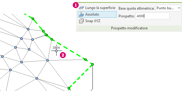

Utilizzare gli strumenti di modifica della forma per manipolare la superficie di un pavimento o di un tetto piano (non in pendenza) o di un solido topografico mediante la definizione di punti alti e bassi per il drenaggio.
Gli strumenti di modifica della forma vengono utilizzati per manipolare la superficie di un pavimento o di un tetto piano (non in pendenza) mediante la definizione di punti alti e bassi per il drenaggio. Gli strumenti di modifica della forma vengono inoltre utilizzati per creare elementi solidi topografici che rappresentano gli oggetti della planimetria nei modelli. È possibile impostare la modalità di misurazione delle quote altimetriche durante la modifica della forma sulla barra multifunzione contestuale. Le quote altimetriche vengono visualizzate accanto al cursore durante la modifica
, consentendo di cambiarle in modo più facile e preciso.

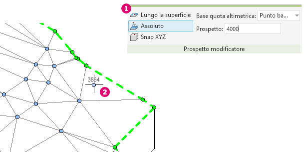

Quando si aggiungono punti durante la modifica della forma, utilizzare l'impostazione Base quota altimetrica per definire la quota altimetrica relativa del punto. È possibile scegliere di misurare le quote altimetriche dal livello corrente, dal punto base del progetto, dal punto rilevamento e dall'origine interna. È possibile determinare se aggiungere i punti ad una quota altimetrica assoluta dal riferimento selezionato o se eseguire l'offset di una distanza specificata dalla superficie esistente.
