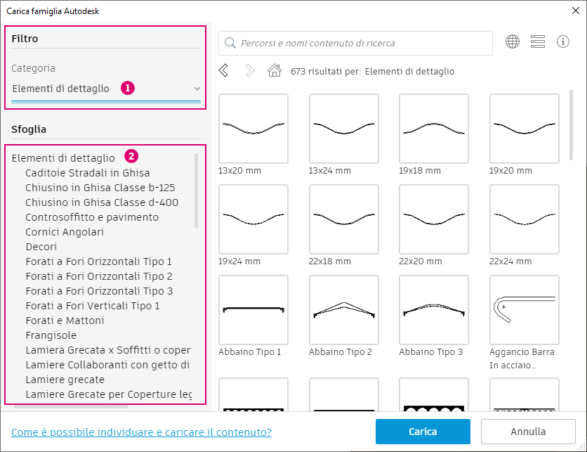

Impostare un filtro sul lato sinistro della finestra del browser delle famiglie. Nella parte superiore, selezionare una categoria
. Nella finestra degli elementi vengono visualizzati solo gli elementi di quella categoria. Ad esempio, è possibile selezionare la categoria Attrezzatura meccanica. Nella categoria Attrezzatura meccanica sono presenti numerosi elementi ordinati in diversi gruppi, Protezione antincendio, Meccanica e Idraulica

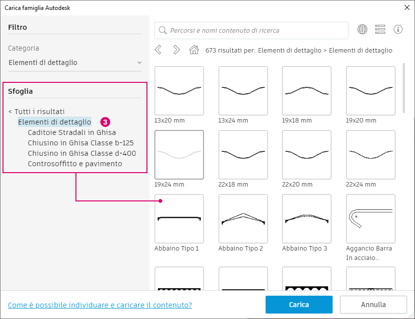

. I gruppi sono ulteriormente ordinati in sottogruppi. La sezione Sfoglia del filtro consente di affinare il filtro utilizzando i gruppi e i sottogruppi. Selezionare un'intestazione e il numero di elementi visualizzati viene affinato
. Fare clic sui titoli nella struttura per spostarsi all'indietro nell'elenco.

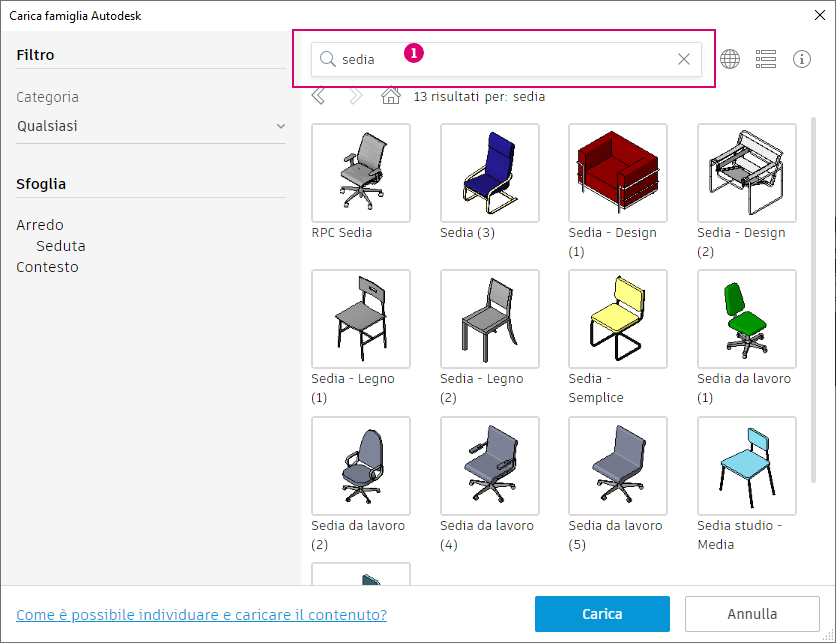

La barra di ricerca nella parte superiore della finestra del browser delle famiglie

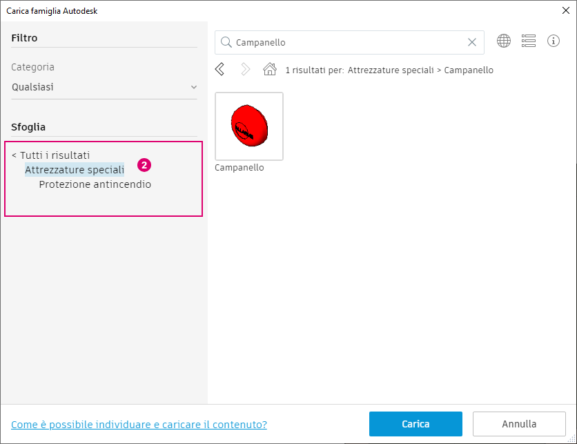

consente di cercare gli elementi attualmente visualizzati. Lo strumento di ricerca esegue la ricerca sia in base al nome della famiglia che nel percorso della cartella in cui si trova il file. Se il termine di ricerca viene trovato in una di queste posizioni, l'elemento verrà elencato nel browser.
È importante ricordare che lo strumento di ricerca funziona sugli elementi attualmente visualizzati nel browser. Combinare una ricerca con gli strumenti del filtro per individuare una famiglia specifica. Ad esempio, senza un filtro applicato, viene eseguita una ricerca di "sedia" e vengono elencate diverse famiglie di sedie. È disponibile anche un elemento di dettaglio, il profilo della cornice. Se il gruppo di elementi di dettaglio è selezionato come filtro in Sfoglia prima che la ricerca sia stata eseguita, solo l'elemento di dettaglio della traccia del corrente della sedia viene visualizzato nel risultato della ricerca
