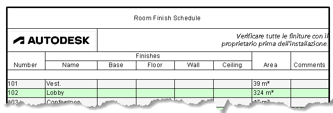

![]() Vista abaco di default |

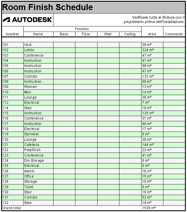

Utilizzare gli strumenti di formattazione per comunicare al meglio le informazioni dell'abaco. Se si dispone di uno standard aziendale da utilizzare per le viste abaco, la formattazione degli abachi consente di personalizzare il modo di default in cui un abaco viene visualizzato in Revit. Impostare gli abachi e modificare la formattazione dell'intestazione nei file modello. Quando si aggiungono elementi al modello, l'abaco viene formattato ed è pronto per essere posizionato sulle tavole.

Impostare i totali da calcolare nell'abaco nella finestra di dialogo Proprietà abaco. Innanzitutto, impostare un parametro da calcolare. Nella scheda Formattazione, selezionare il campo Area e utilizzare il menu a discesa sotto Formattazione campo per calcolare i totali. Quindi, nella scheda Ordinamento/Raggruppamento, selezionare Calcola totale e utilizzare il menu a discesa per controllare la modalità di visualizzazione dei totali generali nell'abaco. In questo esempio, il campo Area è stato impostato in modo da visualizzare il totale generale per l'area del pavimento. Il titolo Totale generale è stato modificato in Totale area di pavimento.
Le righe alternate evidenziate semplificano la lettura dell'abaco. Nella scheda Aspetto della finestra di dialogo Proprietà abaco, selezionare Righe alternate evidenziate e impostare i colori desiderati. Per ulteriori informazioni, vedere: Visualizzazione di righe a contrasto in un abaco. Nella stessa scheda della finestra di dialogo, impostare uno stile di linea più largo per il bordo esterno dell'abaco.
Altre impostazioni nella scheda Aspetto consentono di controllare gli stili di testo di default utilizzati per i titoli, le intestazioni e il corpo dell'abaco. Le impostazioni di default del testo per il titolo e le intestazioni vengono sostituite con gli strumenti di formattazione dell'abaco.

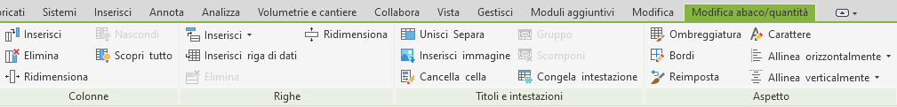

Selezionare la cella del titolo, quindi fare clic su Inserisci
Sotto selezione per aggiungere una riga sotto il titolo. Ora selezionare le prime due celle nella nuova riga e fare clic su
Unisci Separa per unire le celle. Per unire le celle rimanenti a destra, procedere allo stesso modo.
Ora aggiungere un logo e le note generali per l'abaco nelle celle aggiunte. Selezionare le celle unite sotto il titolo dell'abaco. Fare clic su
Inserisci immagine per aggiungere un logo nella cella. Selezionare le celle unite sul lato destro e aggiungere il testo per le note generali dell'abaco. In questo esempio, il carattere
dello stile di testo di default è stato sostituito con uno in corsivo e allineato a destra.
Selezionare la cella del titolo. Sulla barra multifunzione, fare clic su
Ombreggiatura e impostare un colore per la cella. Fare clic su
Carattere per sostituire il carattere di default utilizzato per il titolo. Qui, la dimensione viene aumentata e impostata su grassetto. Quindi, l'allineamento viene impostato sulla sinistra.

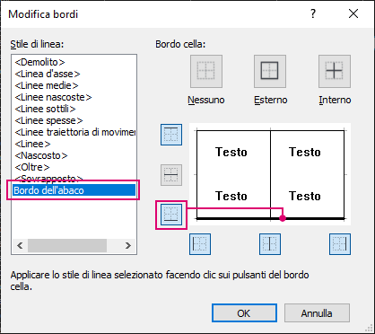

Come passaggio finale, viene aggiunto un bordo pesante per separare l'intestazione dell'abaco dai dati dell'abaco. Fare clic e trascinare per selezionare le celle nella vista abaco. Fare clic su
Bordi sulla barra multifunzione. Nella finestra di dialogo Modifica bordi, selezionare lo stile di linea e fare clic sul pulsante di posizione nel punto in cui viene applicato tale stile. In questo esempio, solo il bordo inferiore viene assegnato allo stile di linea più largo.
