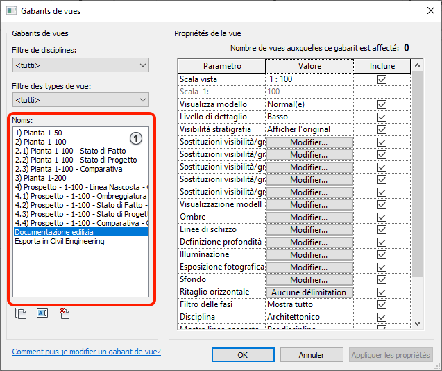

Gestisci modelli vista: consente di aprire una finestra di dialogo in cui è possibile accedere a tutti i modelli di vista nel modello e apportare modifiche alle impostazioni delle proprietà della vista di ciascun modello. È possibile creare nuovi modelli di vista dalla finestra di dialogo.

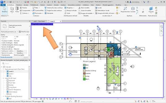

Nella tavolozza Proprietà, utilizzare la proprietà Modello vista per assegnare un modello di vista alla vista corrente. Quando si assegna un modello di vista in questo modo, saranno disponibili solo i modelli che possono essere assegnati al tipo di vista corrente. Altri modelli di vista nel modello non verranno elencati.

Quando si iniziano ad utilizzare modelli di vista nei progetti, è necessario creare innanzitutto diversi modelli di vista per diversi casi di utilizzo. Ad esempio, creare modelli di vista per le viste di presentazione, la vista della documentazione edilizia e le viste di coordinamento. Una volta creati questi modelli di vista, assegnarli a singole viste in base alle esigenze. La disponibilità di un modello pronto per ogni utilizzo semplifica l'assemblaggio delle viste in base alle proprie esigenze e ogni vista viene visualizzata in modo coerente.

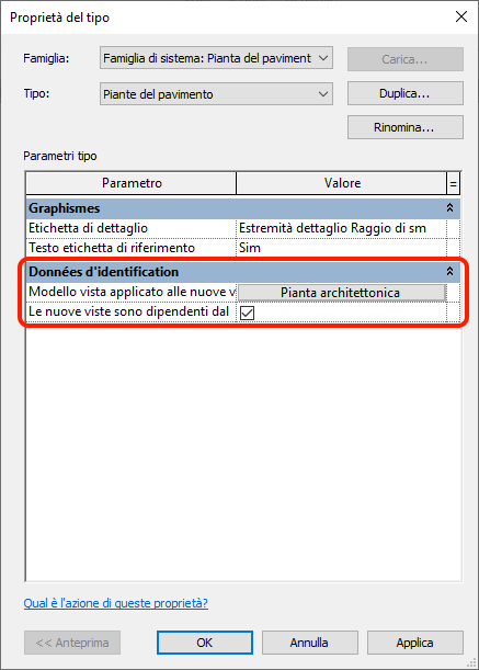

Includere i modelli di vista come parte dei modelli di progetto. È possibile trasferire i modelli di vista da un progetto ad un altro utilizzando lo strumento Trasferisci standard di progetto. È possibile continuare a sviluppare modelli di vista e trasferirli come richiesto da un progetto ad un altro per garantire la coerenza delle viste in tutto l'ufficio.
