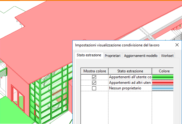

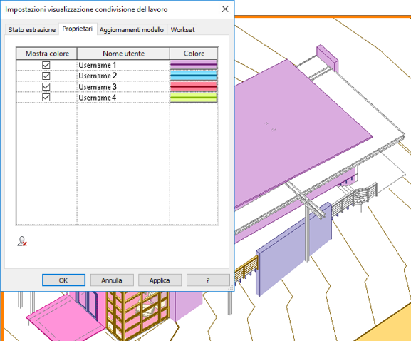

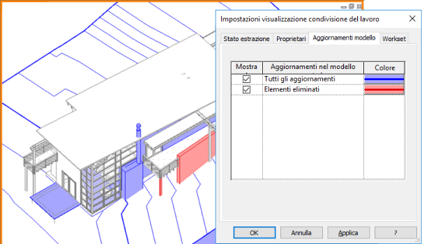

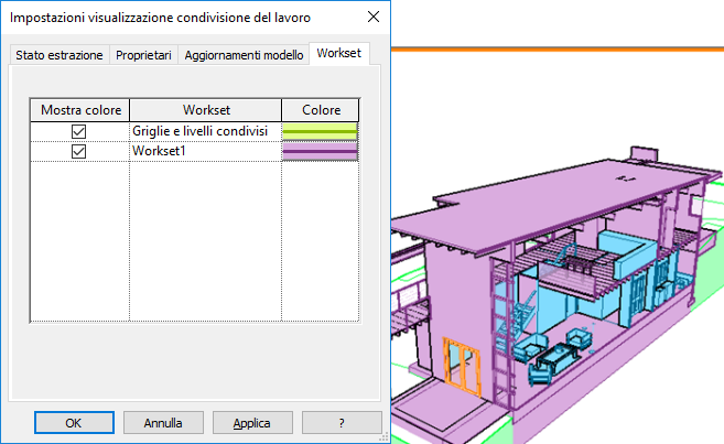

I colori utilizzati per le modalità di visualizzazione della condivisione del lavoro sono controllati nella finestra di dialogo Impostazioni visualizzazione condivisione del lavoro.
Per assegnare un colore a criteri specifici
Il colore specificato per i criteri corrispondenti viene visualizzato nel modello.
