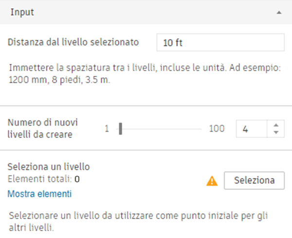

Per alcuni grafici, è sufficiente premere il pulsante Riproduci per eseguirli. Altri grafici potrebbero richiedere prima l'immissione di input o la selezione di oggetti nel modello. L'interfaccia del Lettore guida l'utente attraverso questo processo.
Input di esempio dal grafico di esempio Aggiungi livelli

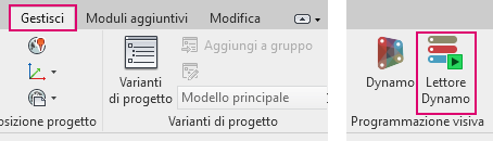

In Revit, passare alla scheda Gestisci
Lettore Dynamo.
