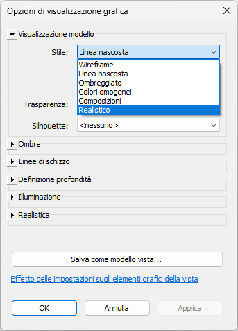

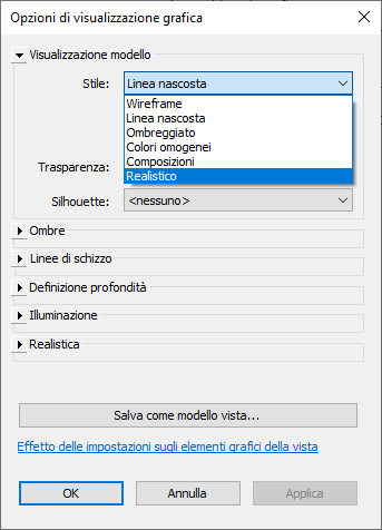

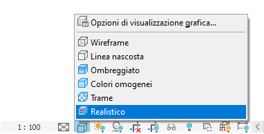

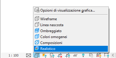

Il modo più semplice per impostare lo stile di visualizzazione è tramite la Barra di controllo della vista, nella parte inferiore del riquadro della vista. Nelle versioni precedenti, l'impostazione di una vista su Realistico determinava l'applicazione dei componenti di aspetto agli elementi nella vista. A partire da Revit 2021, se si imposta lo stile di visualizzazione su Realistico, vengono applicati i componenti di aspetto agli elementi della vista come pure le impostazioni di illuminazione (posizione del sole, controllo dell'esposizione, illuminazione artificiale). In alternativa, impostare lo stile di visualizzazione nella finestra di dialogo Opzioni di visualizzazione grafica o applicando un modello di vista alla vista.

Gli aspetti dei materiali vengono gestiti in base ai materiali assegnati agli elementi nel modello. Prima di applicare uno stile di visualizzazione realistico, esaminare tutti gli elementi e verificare che gli siano stati assegnati materiali appropriati. La composizione della vista sarà simile alle versioni precedenti, ma è necessario prestare particolare attenzione a mostrare ciò che è più importante nella vista e provare a ridurre qualsiasi elemento che sia inutile o fonte di distrazione. L'illuminazione ha un ruolo significativo nell'aspetto della vista. Le impostazioni di illuminazione vengono definite in Opzioni di visualizzazione grafica della vista. Verranno esaminate le impostazioni per comprenderne gli effetti quando si applica lo stile di visualizzazione realistico ad una vista.
Modifica delle opzioni di visualizzazione grafica
