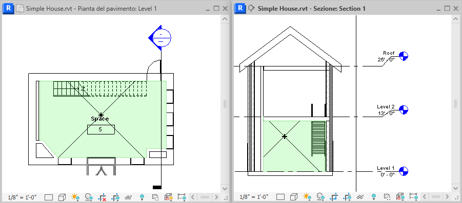

Posizionare la sezione nella pianta del pavimento in modo che la linea di sezione intersechi l'area in cui si sta posizionando il vano come mostrato.
- Per aprire la vista di sezione, fare doppio clic sulla sezione.
- Se necessario, aggiungere livelli di base come mostrato.
Attivazione della visibilità dei vani e viste affiancate
- Chiudere tutte le viste, ad eccezione della vista di sezione e della pianta del pavimento in cui si desidera posizionare il vano e digitare w t sulla tastiera per affiancare le 2 viste.

- Fare clic nella vista di sezione per renderla attiva e digitare v g sulla tastiera.
- Nella scheda Categorie del modello della finestra di dialogo Visibilità/Grafica, scorrere fino ad individuare la voce Vani.
- Espandere Vani, selezionare Interno e Riferimento (se si desidera visualizzare i mirini di riferimento) e fare clic su OK.
- Utilizzare lo stesso metodo per rendere visibili i vani nella vista della pianta del pavimento.

- Nella vista della pianta del pavimento, spostare il cursore su un'area del modello di edificio, quindi fare clic per posizionare un vano.

- Nella vista di sezione, verificare che l'area ombreggiata che rappresenta il volume del vano sia vincolata dal livello di base al livello superiore successivo, e che non vi siano aree non ombreggiate (dovute ad incassi o cavedii).
- Se lo spazio è vincolato da un controsoffitto o un altro componente di delimitazione del locale anziché dal livello superiore, verificare che il limite superiore del vano sia specificato per il livello superiore successivo. Se necessario ridefinire il vano verticalmente.
È inoltre necessario risolvere le aree non ombreggiate, ad esempio incassi, cavedii e tracce.
