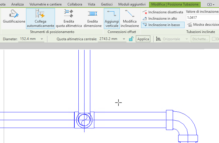

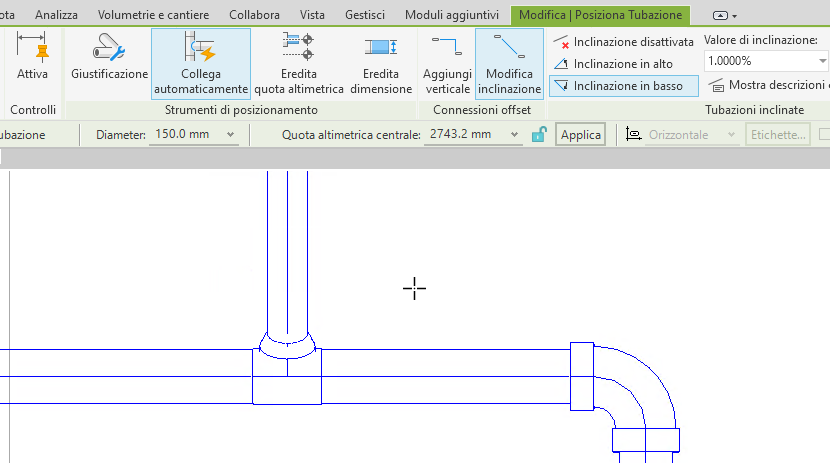

Connessione ad una tubazione esistente con una quota altimetrica differente
Per eseguire la connessione ad una tubazione esistente con una quota altimetrica differente, è possibile utilizzare il valore di inclinazione corrente oppure ignorare tale valore per connettersi direttamente.
- Fare clic sul comando Tubazione o selezionare un segmento di tubazione nella vista.
- Per eseguire la connessione diretta indipendentemente dal valore di inclinazione, nella barra multifunzione fare clic sulla scheda Modifica | Posiziona Tubazione
scheda Connessioni offset
Modifica inclinazione.
- Per utilizzare il valore di inclinazione corrente, nella barra multifunzione fare clic sulla scheda Modifica | Posiziona Tubazione
Aggiungi verticale.
- Continuare a disegnare la tubazione e connetterla ad una tubazione esistente.
La tubazione viene direttamente connessa, indipendentemente dal valore di inclinazione corrente.
