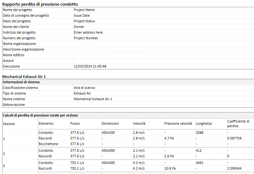

Per generare il rapporto, è innanzitutto necessario specificare i sistemi da includere nel documento e quindi impostarlo. Quando si imposta il rapporto, è possibile specificare quali campi si desidera includere, ad esempio diametro, altezza e larghezza. È inoltre possibile specificare se si desidera che nel rapporto vengano visualizzate informazioni aggiuntive, quali le informazioni di sistema e il percorso critico. Gli output del rapporto possono essere salvati come file HTML o CSV.

  2. Selezionare dall'elenco dei campi disponibili quelli che si desidera includere nel rapporto.
  3. Attivare o disattivare la visualizzazione dei seguenti elementi secondo le necessità:
    • Informazioni di sistema
    • Percorso critico: Revit calcola la caduta di pressione per ogni percorso e specifica quello con la massima caduta di pressione come percorso critico.
    • Informazioni dettagliate sul segmento diritto per sezione
    • Riepilogo coefficiente di perdita di raccordi e accessori per sezione
    • Informazioni sul gruppo pompa parallelo (solo il rapporto sulla perdita di pressione della tubazione)
  4. Se lo si desidera, è possibile abilitare l'opzione che consente di aprire il rapporto perdita di pressione dopo averlo generato.
  5. Fare clic su Genera.
  6. Nella finestra di dialogo Salva con nome, immettere un nome di file, specificare l'estensione HTML o CSV, quindi fare clic su Salva.
