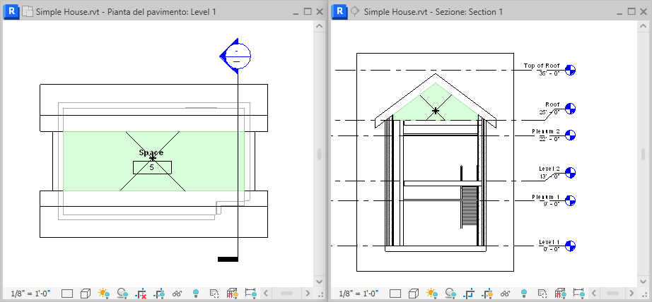

Questo metodo consente di posizionare un vano dove il relativo volume è vincolato da un livello di base fino al livello al di sopra del tetto. Questo metodo viene utilizzato per posizionare vani nei sottotetti.
Nel Browser di progetto, aprire la vista della pianta del pavimento che include un sottotetto. Creare quindi una vista di sezione per verificare il vano durante il posizionamento.

Posizionare la sezione nella pianta del pavimento in modo che la linea di sezione intersechi l'area in cui si sta posizionando il vano come mostrato.
- Fare doppio clic sulla sezione per aprirla.

- Con la vista di pianta del pavimento attiva, fare clic sulla scheda Analizza
gruppo Vani e zone
(Vano).
- Nella barra delle opzioni:
- In Limite superiore, selezionare il livello al di sopra del livello del tetto.
- In Offset, immettere 0' 0" (0.00 mm).
Queste due opzioni specificano l'estensione verticale o l'altezza del vano.

- Nella vista della pianta del pavimento, spostare il cursore su un'area del modello di edificio, quindi fare clic per posizionare un vano.

- Nella vista di sezione, verificare che l'area ombreggiata che rappresenta il volume del vano sia vincolata dal livello di base al tetto e che non vi siano aree non ombreggiate (dovute a elementi come incassi o cavedii). In questo modo si otterrà un calcolo del volume più preciso.
- Se il vano non è vincolato come specificato, nella vista di sezione verificare che il limite superiore del vano sia specificato sul livello al di sopra del tetto, quindi ridefinire lo spazio verticalmente, se necessario.
È inoltre necessario risolvere tutte le aree non ombreggiate.
