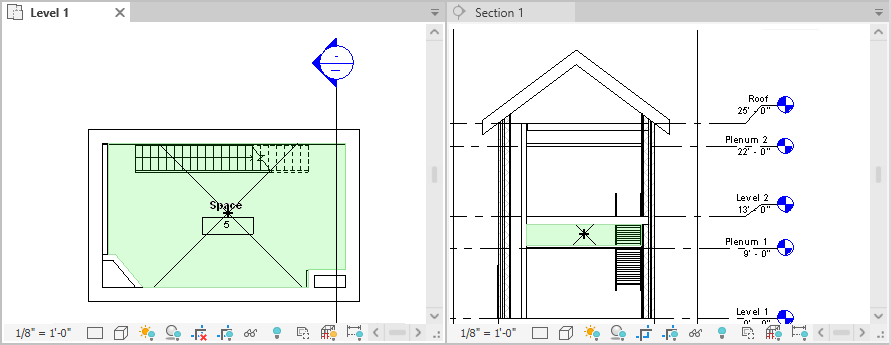

- Nel Browser di progetto, fare doppio clic sulla vista della pianta del pavimento associata al livello di vano tecnico.
Questa vista contiene le aree di vani tecnici in cui è necessario posizionare vani.
- Chiudere tutte le viste, ad eccezione della vista di sezione e della vista di pianta del pavimento con vani tecnici e digitare w t per affiancare le 2 viste.

In questo modo si definisce l'intervallo di visualizzazione per visualizzare i vani tecnici nella della pianta del pavimento. Specificare quindi la visibilità della vista di sezione.
- Fare clic nella vista di sezione per renderla attiva.
- Digitare v g sulla tastiera.
- Nella scheda Categorie del modello della finestra di dialogo Visibilità/Grafica, scorrere fino ad individuare la voce Vani.
- Espandere Vani, selezionare Interno e Riferimento (se si desidera visualizzare i puntatori a croce di riferimento) e fare clic su OK.
- Ripetere la procedura per rendere i vani visibili nella vista della pianta del pavimento.

- Nella vista della pianta del pavimento, spostare il cursore su un'area di vani tecnici e fare clic per posizionare un vano.

- Nella vista di sezione, verificare che l'area ombreggiata che rappresenta il volume del vano sia vincolata dal livello di vano tecnico al pavimento superiore, e che non vi siano aree non ombreggiate (dovute a incassi o cavedii). In questo modo si otterrà un calcolo del volume più preciso.
- Se il vano non è vincolato come specificato, nella vista di sezione verificare che il limite superiore del vano sia specificato sul livello superiore, quindi ridefinire lo spazio verticalmente, se necessario.
È inoltre necessario risolvere tutte le aree non ombreggiate.
