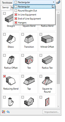

Selezionare le parti nella tavolozza Parti di fabbricazione MEP che non verranno utilizzate con gli strumenti di riempimento automatico.
Quando una parte o un gruppo di parti, nella tavolozza Parti di fabbricazione MEP, vengono contrassegnate come escluse dagli strumenti di riempimento automatico, tali parti non verranno utilizzate per il riempimento con i seguenti strumenti di riempimento automatico:
Tutti i gruppi del servizio verranno utilizzati durante la conversione. Vengono applicate le esclusioni del gruppo.
Le parti escluse dagli strumenti di riempimento automatico vengono indicate con l'icona visualizzata accanto ad esso nella tavolozza Parti di fabbricazione MEP. Questo indica che la parte o gruppo delle parti non verrà utilizzato con gli strumenti di riempimento automatico. In altre parole, tali parti sono escluse dagli strumenti di riempimento automatico.
È comunque possibile inserire parti che sono state escluse dagli strumenti di riempimento automatico nel modello manualmente, purché tale parte sia una selezione valida.
Instradamento e riempimento consentirà di fare riferimento a tutti i gruppi durante la ricerca di parti che possono essere utilizzate nelle varie soluzioni.
Utilizzare l'opzione Attiva tavolozza per definire una tavolozza specifica da utilizzare per la conversione. Questo è un modo per forzare la conversione del condotto, ad esempio, da circolare a rettangolare.
Per escludere parti o gruppi di parti dagli strumenti di riempimento automatico:
Icona della modalità di esclusione di riempimento automatico | Descrizione |
Questa versione dell'icona di esclusione di riempimento automatico include una piccola icona a forma di lampadina accesa e indica che la modalità di esclusione di riempimento automatico è attivata. Quando la modalità di esclusione di riempimento automatico è attiva, è possibile selezionare o deselezionare le parti che verranno escluse quando si utilizzano gli strumenti di riempimento automatico. |
Questa versione dell'icona di esclusione di riempimento automatico include una piccola icona a forma di lampadina spenta e indica che la modalità di esclusione di riempimento automatico è disattivata. Quando la modalità di esclusione di riempimento automatico è disattivata, è possibile selezionare o deselezionare le parti che verranno escluse quando si utilizzano gli strumenti di riempimento automatico. Attivare la modalità di esclusione del riempimento automatico facendo clic su questa icona. |
