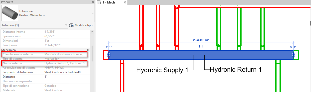

Se i circuiti secondari sono connessi al collettore utilizzando le connessioni dei giunti, il collettore conterrà i sistemi di mandata e ritorno del circuito primario. Questi sistemi verranno divisi al centro della tubazione come mostrato dalle etichette nell'immagine seguente. Tenere presente che i nomi e le classificazioni di sistema vengono visualizzate nella tavolozza Proprietà.
