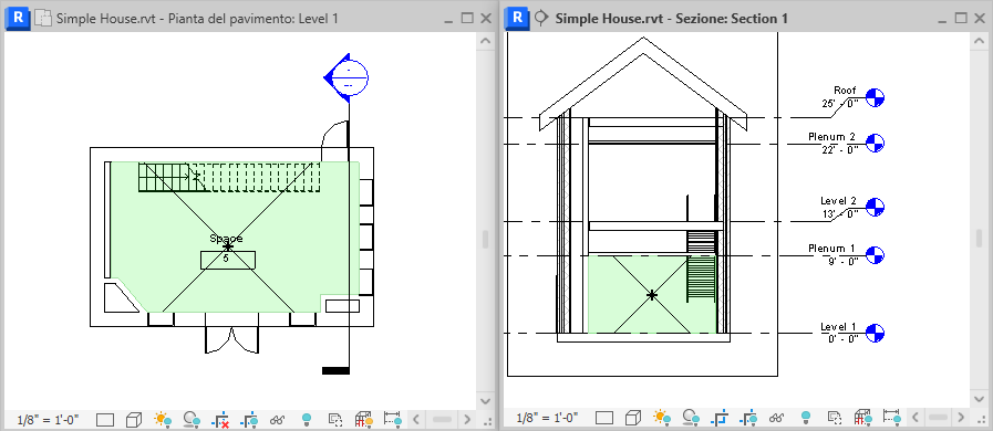

Posizionamento di un vano
- Con la vista di pianta del pavimento attiva, fare clic sulla scheda Analizza
gruppo Vani e zone
(Vano).
- Nella barra delle opzioni:
- In Limite superiore, specificare il livello al di sopra del livello del vano.
- In Offset, immettere 0' 0" (0.00 mm).
Queste due opzioni specificano l'estensione verticale o l'altezza del vano.

- Nella vista della pianta del pavimento, spostare il cursore su un'area del modello di edificio, quindi fare clic per posizionare un vano.
Nota: I vani possono essere posizionati solo nelle viste di pianta del pavimento.
- Fare clic su Modifica.

- Nella vista di sezione, verificare che l'area ombreggiata che rappresenta il volume del vano sia vincolata dal livello di base al livello del controsoffitto, e che non vi siano aree non ombreggiate (dovute ad incassi o cavedii). In questo modo si otterrà un calcolo del volume più preciso.
Da notare che sono presenti aree non ombreggiate per spazi vuoti (a sinistra) e tracce (in basso a destra). Queste aree devono essere risolte.
- Se il vano non è vincolato come specificato, nella vista di sezione verificare che il limite superiore del vano sia specificato sul livello superiore, quindi ridefinire lo spazio verticalmente, se necessario.
È inoltre necessario risolvere tutte le aree non ombreggiate.
