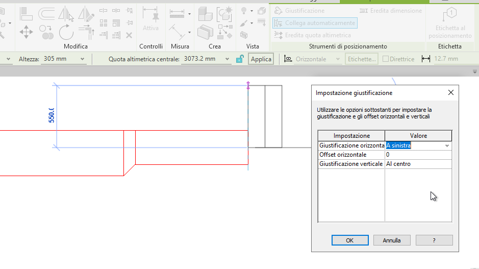

Per l'allineamento di un condotto, è possibile utilizzare le impostazioni seguenti.
Per accedere a questa finestra di dialogo, fare clic su
Impostazione giustificazione quando è selezionato lo strumento Condotto. È possibile impostare le opzioni di giustificazione descritte di seguito.

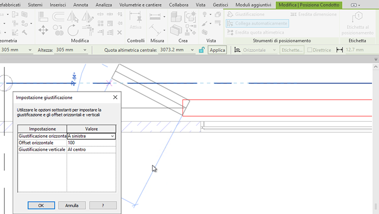

Giustificazione orizzontale: consente di allineare orizzontalmente i bordi delle sezioni del condotto utilizzando il centro, il lato sinistro o il lato destro del condotto come riferimento.
Offset orizzontale: consente di specificare un offset tra il punto in cui si fa clic nell'area di disegno e la posizione in cui si disegna il condotto. Questa opzione è utile quando si posiziona il condotto a una distanza fissa da un altro componente in una vista.
Giustificazione verticale: consente di allineare verticalmente i bordi delle sezioni del condotto utilizzando il centro, la parte inferiore o quella superiore del condotto come riferimento.
