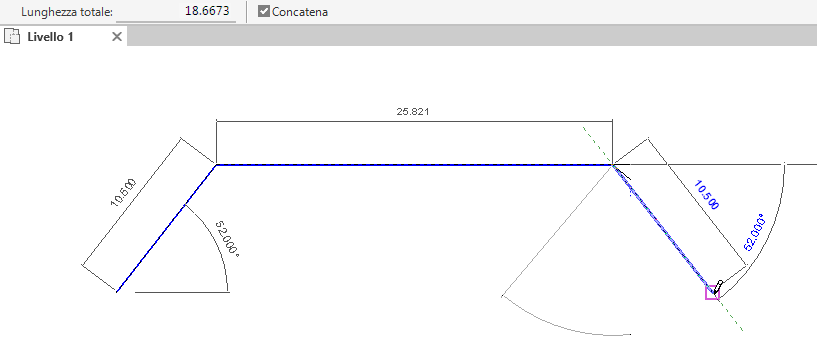

Nella casella Lunghezza totale della barra delle opzioni è visualizzata la lunghezza totale aggiornata della catena. Fare doppio clic per terminare la catena.
Linea di misura con i valori di lunghezza e angolo
Catena di misura con la lunghezza totale visualizzata nella barra delle opzioni
