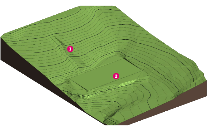

 Ad esempio, quando si lavora con un solido topografico, posizionare linee di divisione lungo la superficie per creare un percorso    o posizionare linee di divisione ad una quota altimetrica assoluta per creare un'area piana   .
Nota: Se si posiziona il cursore su un vertice o su un bordo, nell'editor viene eseguito lo snap a vertici e bordi 3D e i controlli di snap standard con quote temporanee eseguono lo snap lungo i bordi. Se non si esegue lo snap ad un vertice o ad un bordo, quando si seleziona l'estremità della linea, questa viene posizionata rispetto alla superficie in base alle impostazioni della barra multifunzione. Sulla superficie non vengono create quote temporanee.
