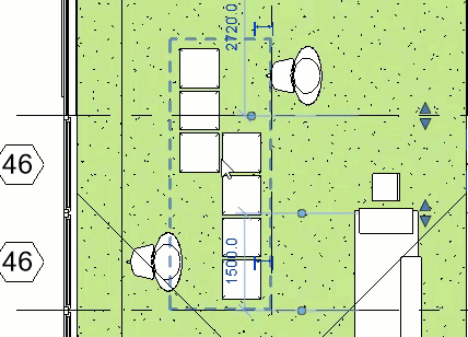

Quando si posiziona, sposta, ruota o incolla un gruppo, il cursore viene posizionato sull'origine del gruppo. È possibile modificare la posizione dell'origine del gruppo.
Una volta impostata, la posizione di origine viene utilizzata per tutte le istanze del gruppo inserito.
I punti di snap facilitano il posizionamento dell'origine o la rotazione dei controlli delle estremità.
