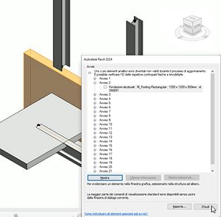

  3. Viene visualizzato un messaggio di avviso che indica l'accaduto e i passaggi da eseguire per risolvere il problema:
    Uno o più elementi analitici presentano una geometria non corretta, ma i relativi elementi associati fisici sono corretti. È possibile ricreare la geometria degli elementi analitici rimodellandoli in base alle rispettive controparti fisiche.
Per ricreare la geometria mancante e risolvere i problemi riportati negli avvisi:
  1. Nella scheda Gestisci gruppo Interroga, fare clic su (Esamina avvisi).
  2. Nella finestra di dialogo Avvisi, fare clic sul segno più accanto al messaggio di avviso relativo all'aggiornamento del modello per espandere l'elenco di singoli avvisi.
  3. Fare clic sul segno più accanto ad ognuno dei singoli avvisi per visualizzare ulteriori informazioni sugli elementi.
  4. Nella finestra di dialogo Avvisi, selezionare uno degli avvisi, fare clic sul segno più e selezionare le informazioni sull'elemento.
  5. Fare clic sul pulsante Mostra nella finestra di dialogo Avvisi per evidenziare l'elemento selezionato nel modello.
  6. Dopo aver identificato l'elemento (ad esempio, un muro), chiudere la finestra di dialogo Avvisi.
