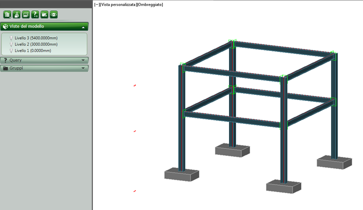

L'estensione di Advance Steel consente di trasferire dei livelli tra Revit e Advance Steel, mantenendo il livello delle quote altimetriche e delle associazioni tra livelli e oggetti.
I livelli vengono trasferiti tra Revit e Advance Steel, utilizzando l'estensione. Il trasferimento mantiene la quota altimetrica del livello e l'associazione del livello per gli oggetti.
In Advance Steel i livelli vengono gestiti mediante Esplora progetti.
Quando si esegue l'importazione in Revit, il livello viene creato e gli oggetti vengono collegati di conseguenza:
