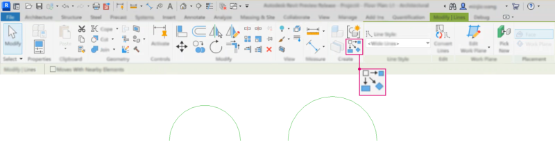

Quando si fa clic su Crea simile, viene avviato lo strumento di disegno corretto nella raccolta di disegni.
In precedenza, quando era selezionata una linea arco, ellisse o spline, lo strumento Crea simile non evidenziava lo strumento corretto nella raccolta di disegni.
