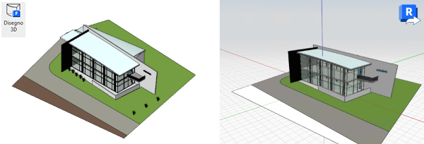

Il workflow di Disegno 3D ora collega un modello di FormIt a Revit per un coordinamento migliorato. Si tratta di un miglioramento rispetto alle versioni precedenti, in cui i modelli venivano importati, non collegati, utilizzando questo workflow. Avviare un modello in FormIt utilizzando il pulsante Disegno 3D in Revit, che apre il modello in FormIt come collegamento. Dopo aver disegnato un progetto in FormIt, inviare nuovamente gli aggiornamenti a Revit facendo clic sul pulsante Invia a Revit o salvando il modello di FormIt.

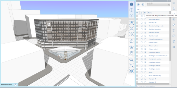

È possibile visualizzare un'anteprima della geometria e dei layer in FormIt che verranno inviati a Revit, per un migliore controllo sul contenuto che verrà inviato di nuovo. In FormIt, attivare la modalità di anteprima utilizzando la casella di controllo Invio in anteprima alle selezioni di Revit nel gruppo Layer. Una cornice blu indica che la modalità di anteprima di Revit è attivata. Una nuova colonna nel gruppo Layer indica i layer che verranno trasferiti in Revit quando si collega il file AXM o quando si utilizza il workflow di Disegno 3D - Invia a Revit.
