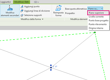

La funzione Piano superiore è stata aggiunta come opzione di Base quota altimetrica durante la modifica della forma.
Selezionare Piano superiore per modellare e visualizzare l'elemento in base alla sua superficie.

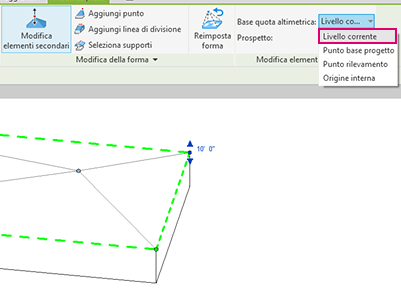

Prima Ora (2024.2)
Ogni opzione calcola la profondità dell'elemento quando si modificano/visualizzano i punti.
Ad esempio: selezionare il punto sul livello corrente 1; a causa del suo spessore, Revit mostrerà 10'.
Selezionando l'opzione Piano superiore, il punto verrà visualizzato a 0, indipendentemente dal livello o dall'offset su cui è impostato l'elemento di base. Ciò è utile se si desidera aggiungere punti senza calcolare la profondità effettiva dell'elemento.
Ad esempio: selezionare il punto; Piano superiore mostrerà il punto del bordo a 0'.
