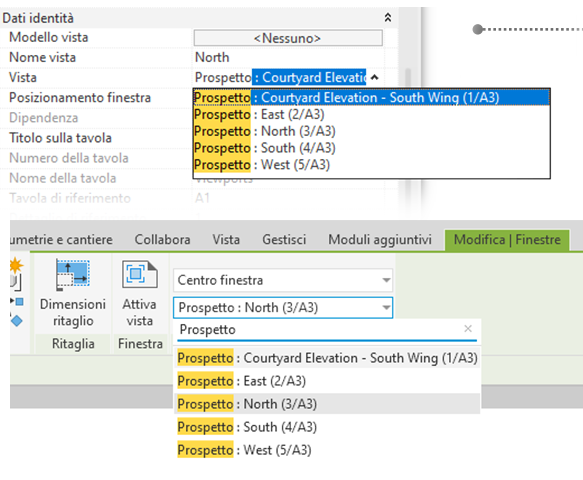

È possibile scambiare la vista corrente su una tavola direttamente dall'elenco delle viste.
Nelle finestre posizionate sulle tavole è possibile scambiare la vista associata con un'altra vista nel modello.
I parametri di posizionamento della vista e della finestra sono disponibili sia nelle proprietà della vista sia nel gruppo della barra multifunzione.
È possibile scambiare la vista corrente con qualsiasi altra vista compatibile direttamente dall'elenco delle viste nelle proprietà o sulla barra multifunzione. È inoltre possibile eseguire ricerche e filtrare l'elenco delle viste.
Quando si scambia una vista, se la finestra include un titolo, è possibile scegliere di mantenere le dimensioni e la posizione selezionando Mantieni posizione titolo. Se l’opzione non viene selezionata, le dimensioni e la posizione del titolo vengono aggiornate in modo da corrispondere alla nuova vista.
