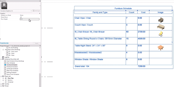

Ora è possibile ridimensionare tutte le righe di un abaco posizionato su una tavola per una rappresentazione chiara del contenuto, inclusi testo, immagini o grafica.
A tale scopo, impostare il parametro Ridimensiona righe su Tutte nella tavolozza delle proprietà Grafica dell'abaco e immettere il valore desiderato per il parametro Altezza riga.
