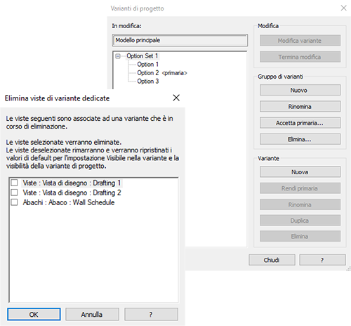

Mantenimento delle viste durante la modifica delle varianti di progetto
Quando le varianti di progetto non primarie vengono eliminate con l'opzione Accetta primaria, è ora possibile mantenere tutte le viste create in queste varianti di progetto.
Per default, le viste sono deselezionate nella finestra di dialogo Elimina viste di variante dedicate ed è possibile selezionare solo le viste che si desidera eliminare. In precedenza, alcuni tipi di vista, ad esempio le viste di disegno o gli abachi, creati in una variante di progetto da eliminare, venivano selezionati per l'eliminazione e non potevano essere deselezionati.
Vedere Eliminazione di varianti di progetto e gruppi di varianti.
