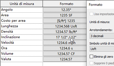

Per supportare meglio la progettazione di infrastrutture, Revit supporta piedi US Survey come unità di lunghezza.
Per i progetti negli Stati Uniti, i dati di rilevamento degli ingegneri civili sono solitamente espressi in piedi US Survey. Per supportare meglio la progettazione di infrastrutture in Revit, è stata aggiunta l'opzione Piedi US Survey decimali come unità di lunghezza.
Con questa funzionalità, è possibile modificare l'unità di lunghezza in piedi US Survey nella finestra di dialogo Unità di misura. Quindi tutti i parametri di lunghezza sono espressi in piedi US Survey.
In alternativa, è possibile impostare il formato delle unità per un tipo di coordinate punto senza modificare le impostazioni correnti delle unità di misura. Di conseguenza, l'unità piedi US Survey viene utilizzata solo per le coordinate che possono essere misurate dall'origine delle coordinate del piano dello stato.
