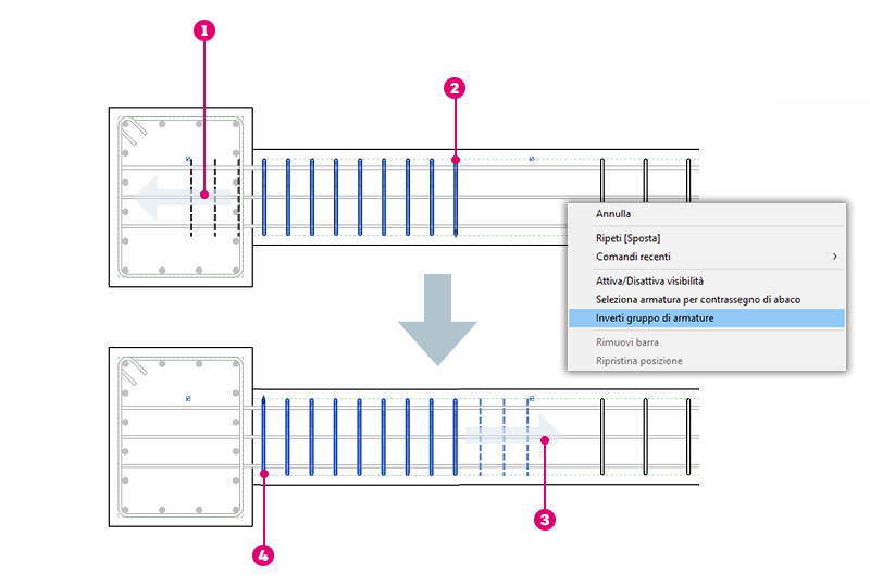

Inversione della direzione del gruppo di armature
Per scegliere la direzione di espansione di un gruppo di armature, utilizzare l'opzione Inverti nel menu contestuale.
Direzione di espansione per il gruppo.
Prima barra nel gruppo per cui è stato specificato Numero con spaziatura.
Direzione di espansione per il gruppo dopo l’inversione.
Prima barra nel gruppo per cui è stato specificato Numero con spaziatura dopo l'inversione.
