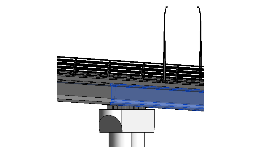

Sono disponibili nuove categorie per una migliore progettazione dei ponti in Revit. Questa funzionalità supporta il workflow per strutture civili con Autodesk InfraWorks e Revit.
Questo aggiornamento include un nuovo filtro per la categoria Infrastruttura, che semplifica l'individuazione e l'utilizzo delle categorie correlate.
Oltre al filtro, sono state aggiunte 26 categorie di modelli e 20 categorie di annotazioni. Queste categorie supportano le sostituzioni di visibilità/grafica, gli stili degli oggetti, gli abachi e le etichette.
