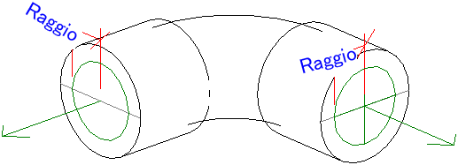

Famiglia di raccordi di tubazione a gomito con angolo controllato da una linea di riferimento
