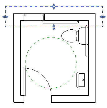

Per modificare la forma di una regione di pianta, non è necessario attivare la modalità di disegno. Ciascuna linea di contorno della regione di pianta è un punto di manipolazione, come mostrato nell'illustrazione seguente. Selezionare il punto di manipolazione e trascinarlo per modificare la dimensione.

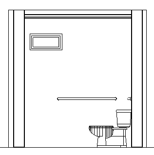

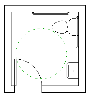

Esempio di come viene utilizzata una regione di pianta per mostrare una finestra posizionata in un muro al di sopra del piano di taglio tipico della vista. In quest'area viene utilizzata una regione di pianta per regolare il piano di taglio solo in tale posizione.
Quota altimetrica del bagno con finestra alta
 Pianta senza regione di pianta
 Pianta con regione di pianta
