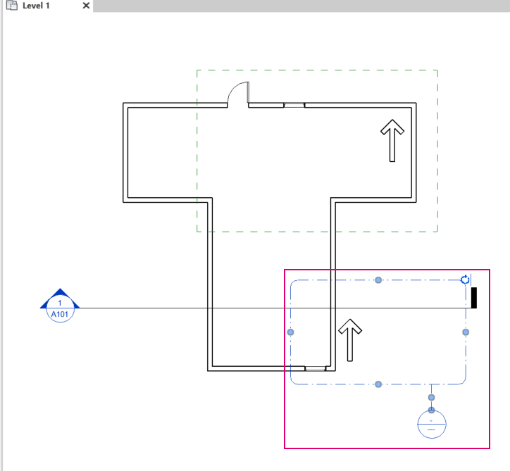

- Selezionare il riquadro di sezione (dettaglio) o di definizione. Nella linea superiore della selezione viene visualizzato un punto di manipolazione della rotazione posizionato in un angolo.

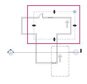

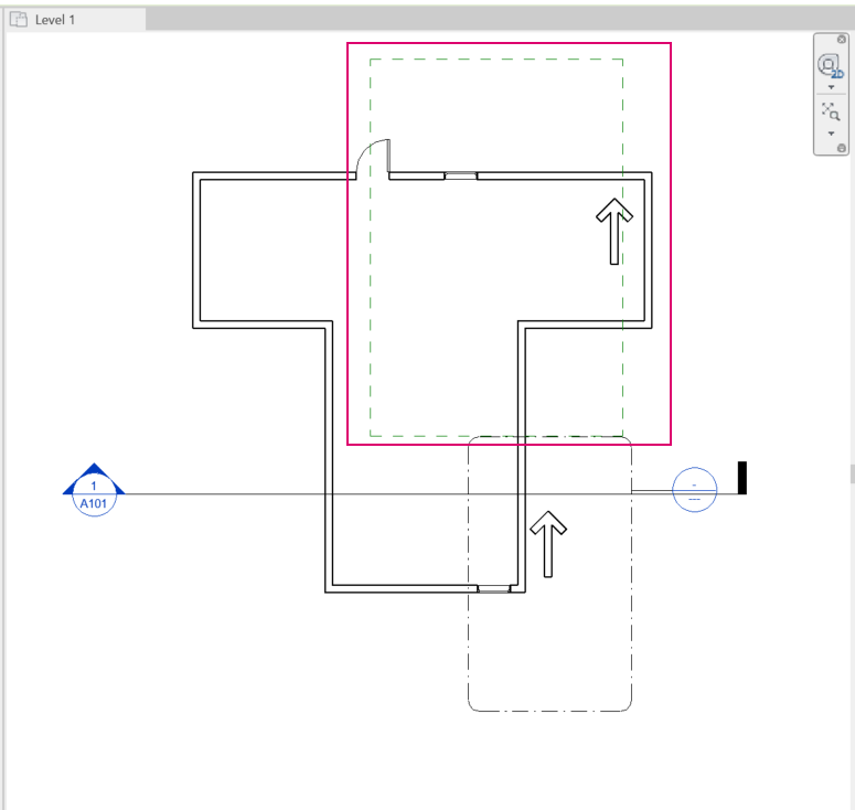

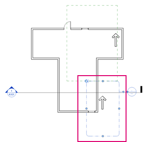

Esempi:
Richiamo selezionato
Riquadro di definizione selezionato

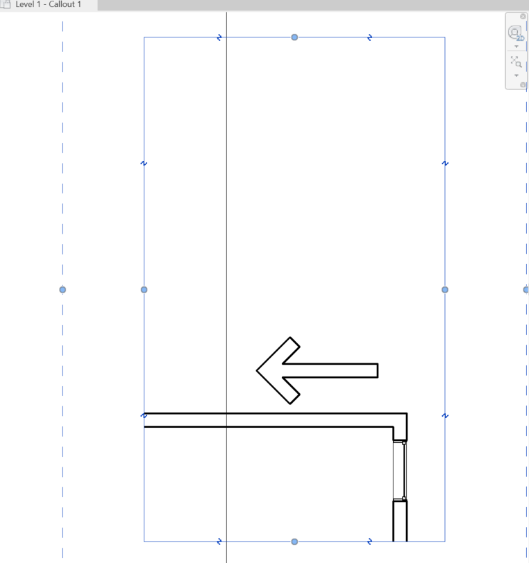

- Nella vista di progetto del riquadro di dettaglio o di definizione, la regione ritagliata viene visualizzata con la parte superiore della selezione in alto nella schermata.
Esempio: viste dopo la rotazione di 90 gradi
Richiamo ruotato visualizzato nella vista di progetto in cui è stato creato
Richiamo ruotato visualizzato nella vista di dettaglio

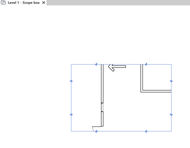

Riquadro di definizione ruotato visualizzato nella vista di progetto in cui è stato creato
Riquadro di definizione ruotato visualizzato nella vista del riquadro di definizione
