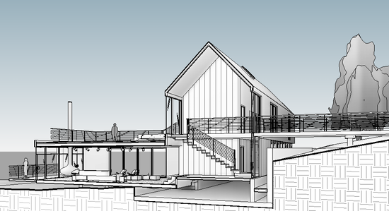

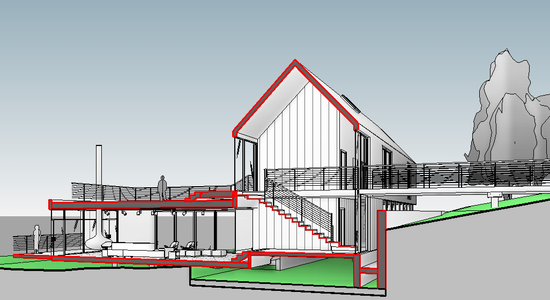

L'esempio seguente mostra una vista prospettica in sezione prima e dopo l'applicazione di sostituzioni grafiche a singoli elementi. Ai bordi di taglio di alcuni elementi viene applicata una linea ispessita di colore rosso per evidenziare la qualità sezionale del modello. Il motivo di superficie e il motivo di taglio della topografia sono stati sostituiti per separarli visivamente dal modello di edificio.
 Esempio - Prospettiva in sezione (prima della sostituzione)
 Esempio - Prospettiva in sezione (dopo la sostituzione)
