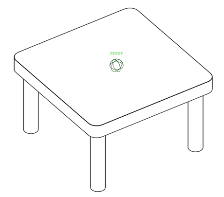

Quando si trascina il cursore sul modello, oltre al cursore viene visualizzata una sfera (punto di rotazione). La sfera indica che il punto sotto il cursore nel modello rappresenterà il centro della vista corrente quando il pulsante del mouse verrà rilasciato. Questa operazione consente di centrare il modello sulla sfera e sarà il punto attorno al quale il modello orbita.
Il punto di rotazione centrale consente di avere un migliore controllo quando si esegue l'orbita di un modello. È possibile avvicinare il punto di rotazione centrale all'area della vista che si desidera esaminare.
