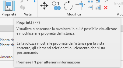

In Revit, quando si posiziona il cursore su uno strumento della barra multifunzione, viene visualizzata per default una descrizione del comando. La descrizione del comando fornisce informazioni sullo strumento. Se si mantiene il cursore sulla barra multifunzione ancora per qualche istante, vengono visualizzate eventuali informazioni aggiuntive. Quando è visualizzata la descrizione di un comando, è possibile premere F1 per accedere alla sezione della Guida in linea relativa allo strumento specifico.
