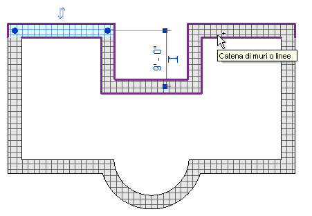

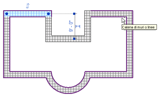

Se la catena forma un contorno chiuso, gli elementi da evidenziare nella catena parziale vengono determinati dalla posizione del cursore quando si evidenzia l'ultimo elemento desiderato. Come mostrato nel layout del muro seguente, se si posiziona il cursore accanto all'estremità sinistra del muro in alto a destra, la catena parziale comprende i muri lungo la parte superiore del layout. Se si posiziona il cursore sul lato destro di tale muro, nella catena parziale vengono inclusi i muri su entrambi i lati e lungo la parte inferiore del layout.
Catena parziale evidenziata con il cursore accanto all'estremità sinistra dell'ultimo muro della catena
Catena parziale evidenziata con il cursore accanto all'estremità destra dell'ultimo muro della catena
