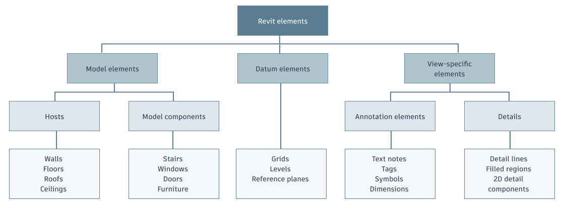

Nei progetti di Revit LT vengono utilizzati tre tipi di elementi: elementi del modello, elementi di riferimento ed elementi specifici della vista. In Revit LT, gli elementi vengono denominati anche famiglie. La famiglia contiene la definizione geometrica dell'elemento ed i parametri utilizzati dall'elemento stesso. Ogni istanza di un elemento viene definita e controllata dalla famiglia.
Elementi del modello: rappresentano l'effettiva geometria 3D di un edificio e vengono visualizzati nelle viste pertinenti del modello.
Riferimenti: contribuiscono a definire il contesto del progetto. Ad esempio griglie, livelli e piani di riferimento sono riferimenti.
Elementi specifici delle viste: vengono visualizzati solo nelle viste in cui vengono posizionati e contribuiscono a descrivere o documentare il modello. Ad esempio, le quote sono elementi specifici della vista.
