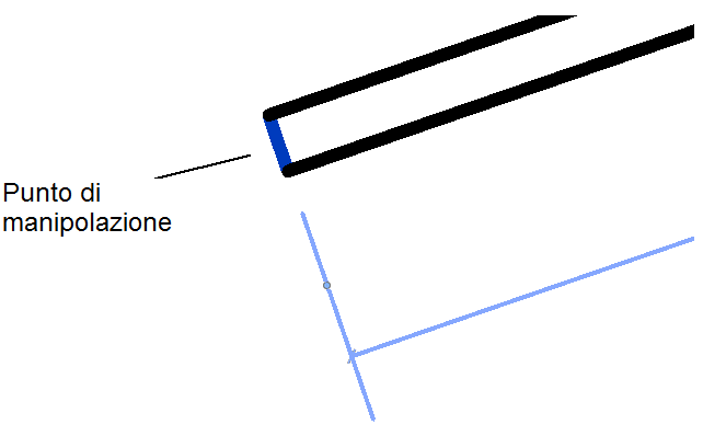

È possibile ridimensionare un elemento trascinando i punti di manipolazione.
Se un muro è selezionato in una vista di pianta, posizionare il cursore su un controllo estremità (punto blu) e premere TAB per visualizzare un punto di manipolazione. Se un muro è evidenziato in una vista di prospetto o 3D, premere TAB per visualizzare l'intero bordo più vicino al cursore come punto di manipolazione che è possibile trascinare per ridimensionare il muro. Il bordo che funge da punto di manipolazione è blu (o del colore impostato per la selezione) quando lo si trascina e rimane selezionato per ulteriori operazioni di ridimensionamento fino a quando non si preme ESC o si fa clic sull'area di disegno.

Punto di manipolazione (in blu) in vista di pianta
