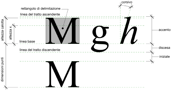

Misurazione del testo
In Revit LT 2017 e versioni successive, il metodo utilizzato per misurare la dimensione del testo è stato modificato in modo che il parametro Dimensione del testo rappresenti in modo più accurato l'altezza di una lettera maiuscola (metodo simile a quello di AutoCAD). In precedenza, in Revit LT veniva misurata la dimensione del testo dalla linea di base del carattere alla linea ascendente. Poiché la maggior parte dei caratteri non si estendono fino alla linea del tratto ascendente, poteva capitare che la misurazione fisica delle dimensioni del carattere non producesse i risultati attesi.
La dimensione del testo segnala ora l'utilizzo dell'altezza calotta, che consente di misurare tra la linea base e la parte superiore di una lettera maiuscola M. È importante tenere presente che molti caratteri asiatici sono leggermente più alti della lettera maiuscola M, quindi tali caratteri vengono visualizzati più alti rispetto al parametro Dimensione del testo per i caratteri occidentali. Regolare il parametro Dimensione del testo per rendere tali caratteri dell'altezza desiderata.
