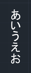

Soluzione:
Questi font consentono di creare testo allineato verticalmente su sistemi di lingue asiatiche. L'utilizzo di font verticali in testo o etichette non verticali potrebbe produrre risultati indesiderati per la visualizzazione e/o la stampa.
